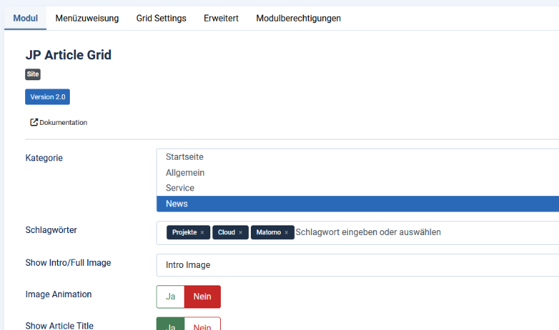

auf unserer Testinstanz test.sv-alzey.de, habe ich über das Articel Grid nun mehrere Kacheln.
DIese Kacheln sollen aber beim klicken entweder auf die ganze Kachel oder auf das Bild, zu einem Link führen.
Ich suche mir grade bei Google und hier im Forum sowie im Joomla Forum den Wolf.....
Ich hatte versucht in dem Beitrag einen Link zu hinterlegen, dass führt aber dazu, dass der Beitrag aufgeht und dort ein Link drin ist.
Mit dem verstecketen Menü habe ich schon gespielt, jedoch erschließt sich mir noch nicht, wie ich über den Kategorienblog wieder auf meine Kacheln aus dem Artikel Grid komme...
Meine Kacheln, sind aktuell Beiträge aus der Kategorie "Startseite-Kacheln".
Vielen Dank für die Hilfe.

Sie müssen im Modul eine Beitragskategorie festlegen, deren Beiträge angezeigt werden sollen.

Das habe ich auch, die Beiträge werden auch angezeigt. Jedoch möchte ich mit klick auf die ganze Kachel oder nur das Bild, auf den entsprechenden Beitrag verlinken.
Das finde ich leider nicht. :-(

Das ist im Modul aktuell nicht möglich.
Wenn Sie mit Klick auf das Bild direkt zum Beitrag möchten, sollten Sie das Joomla Modul "Beiträge" von Joomla 5 verwenden.

Ja. das ist das Modul Portfolio. Hierbei muss aber jeder Link zum Beitrag selbst eingetragen werden. also komplett anders als bei den Article Grid Modulen, wo ich nur die Beitragskategorie(n) auswähle.
Der Chefentwickler JP überlegt gerade, die Funktion mit Klick auf Bild zum Beitrag in die beiden Article Grid Module einzubauen.
Bitte noch etwas Geduld, kann gut sein, dass es implementiert wird und dann die beiden Module hier zum Download bereitgestellt werden.
